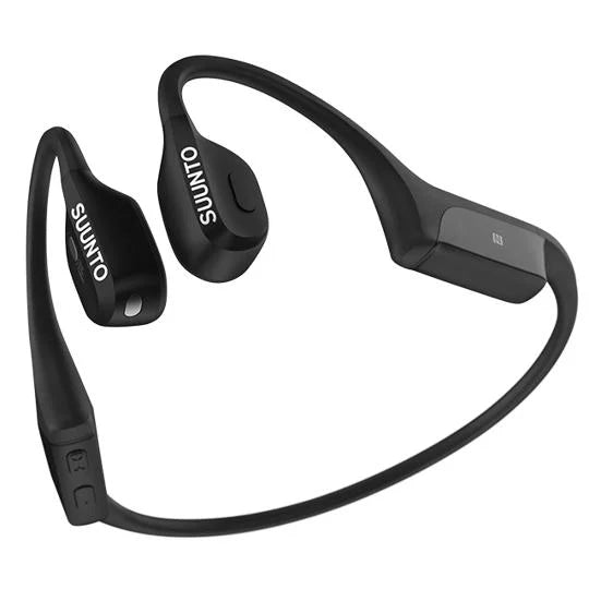

骨伝導イヤホンは、オープンイヤータイプのイヤホンで、音声を聴きながら、エクササイズ中も周囲の音を聞くことができます。
最適な体験を実現するためには、イヤホンを後頭部に当て、フックを耳にかけ、トランスデューサーが耳の前にくるようにします。イヤホンの背面を地面と平行に保ちます。
