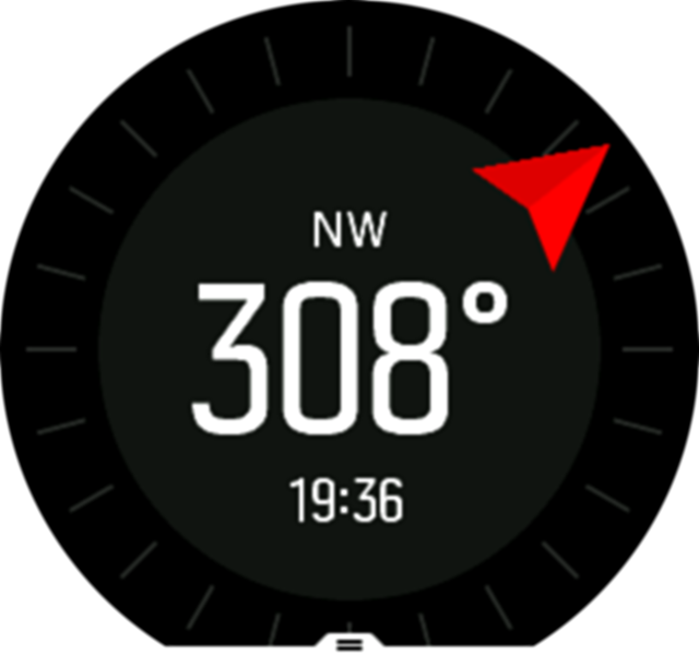

コンパス
は、磁北を基準にして進行方向を確認できるデジタルコンパスを搭載しています。コンパスが水平ではなくても、傾斜補正機能により正確に方位を測定することができます。
» のランチャーからコンパスにアクセスすることができます。
コンパスディスプレイには次の情報が表示されます。
- 磁北を指す矢印
- 基本方位
- 度数表示
- 時刻(ローカルタイム)またはバッテリーレベル:画面をタップすると表示が切り替わります。
右にスワイプするか、または中央ボタンを押してコンパスディスプレイを終了します。
コンパスディスプレイで画面を下から上にスワイプするか下ボタンを押すと、ショートカットのリストが開きます。これらのショートカットを使用すれば、現在の位置の位置情報(緯度/経度)を確認したり、ルートを選択してナビゲートするなど、さまざまなナビゲーション操作へ簡単にアクセスできます。
下へスワイプするか、上ボタンを押してショートカットのリストを終了します。
