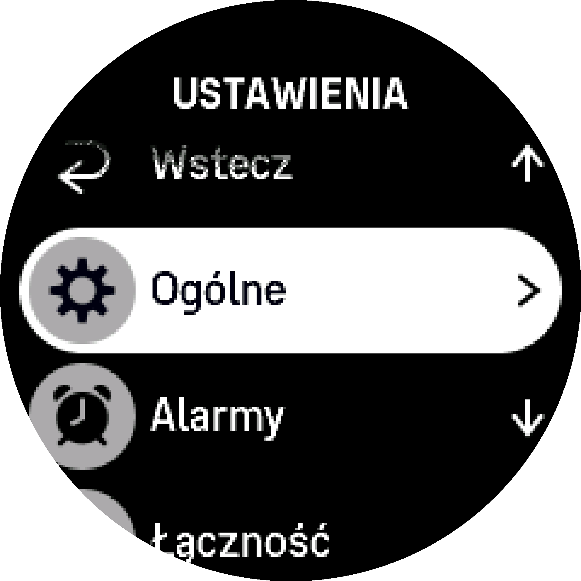

設定を調整する
設定アイコンが表示されるまで右上ボタンを押し、次に中央ボタンを押して設定メニューに入ります。
右上ボタンまたは右下ボタンを押して設定メニューをスクロールします。
希望の設定が強調表示されたら、中央ボタンを押してその設定を選択します。左下ボタンを押して元のメニューに戻ります。
値範囲の入力要件がある設定の場合は、右上ボタンまたは右下ボタンを押して値を変更します。
オン/オフのみの設定の場合は、中央ボタンを押して値を変更します。

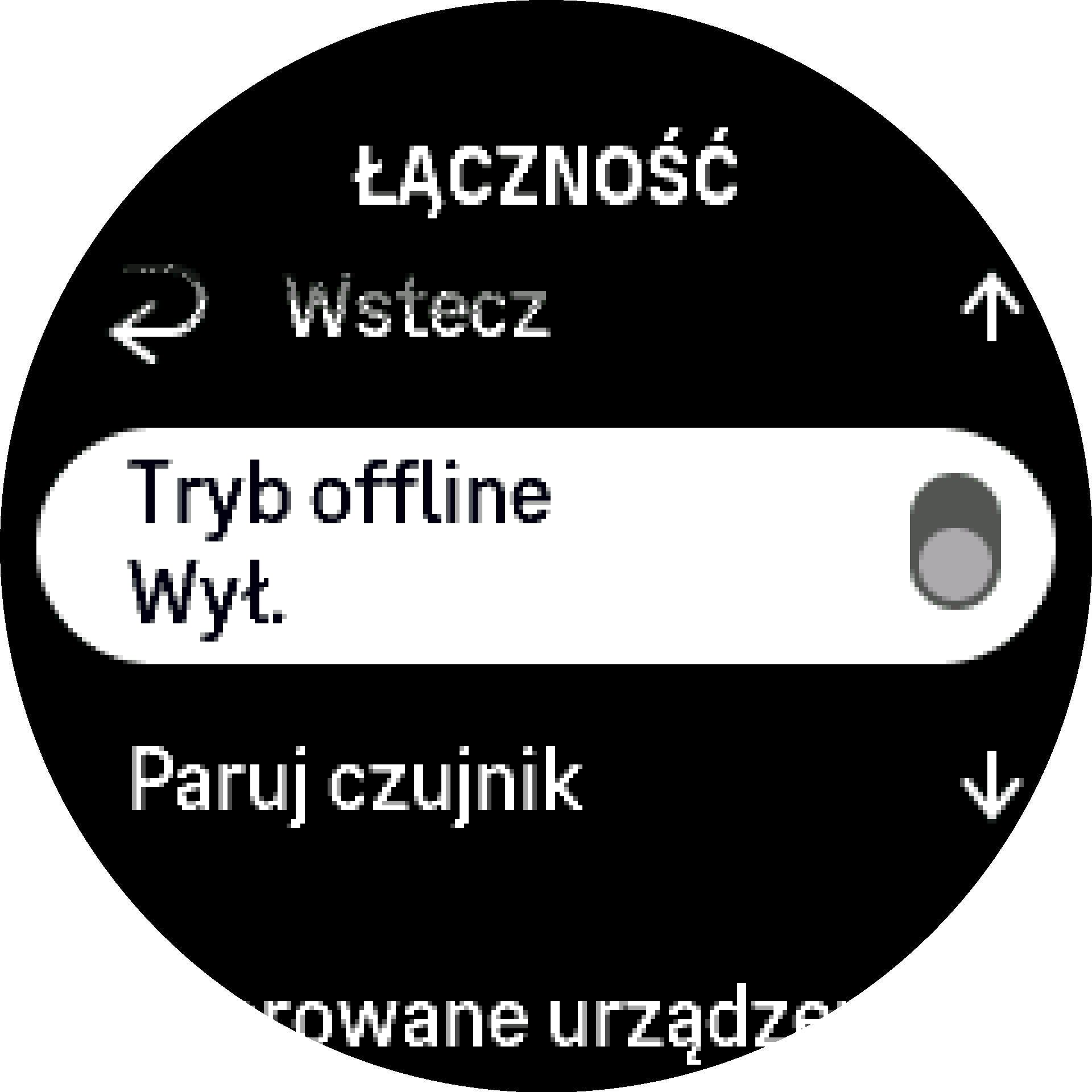

また、機内モードを有効にしても、ブルートゥースが完全に無効化されます。 を参照してください。
無線通信をオフにする必要がある場合には機内モードを有効にします。の設定から機内モードを有効または無効にすることができます。
デバイスとのペアリングを実行するには、機内モードが有効になっている場合にはペアリングを行う前に無効にする必要があります。

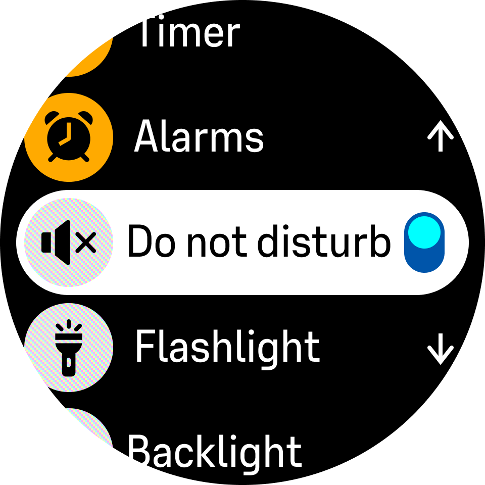

おやすみモードは、トーンや振動によるすべてのアラートをミュートし、画面を暗くするための設定です。たとえば、映画館や劇場などの静かな環境で周囲の人に迷惑かけることなく、時間だけを確認したい場合に使用できるとても便利なオプションです。
おやすみモードを有効にするには:
アラームを設定している場合、通常どおりにアラームが鳴り、アラームのスヌーズ機能を使用して一時停止しないかぎり、おやすみモードがオフになります。

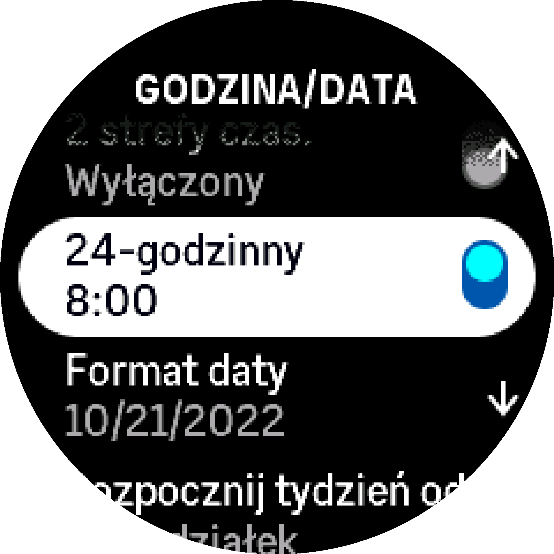

お使いのウォッチの初期スタートアップ時に時刻と日付を設定します。その後、ウォッチは GPS時間を利用して補正を行います。
Suunto App とペアリングされていれば、モバイルデバイスの時刻、日付、タイムゾーン、夏時間設定に基づいてウォッチが自動更新されます。 » で、 をタップし、この機能のオン/オフを切り替えます。
一般 » 時刻/日付の設定から時刻と日付の形式を変更ができます。ここでは時刻と日付を手動で調整することができます。
メインタイムに加え、旅行中など目的地の時刻も同時に表示するデュアルタイムを利用することができます。[全般]»[時刻/日付]で、[二重時刻]をタップして場所を選択して時間帯を設定します。

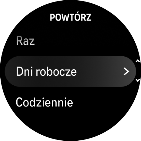

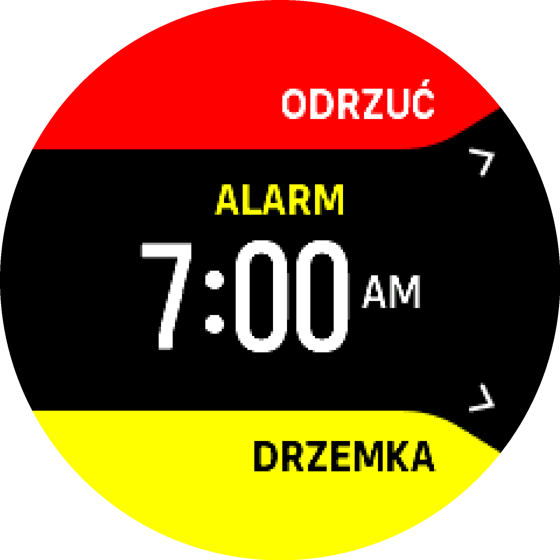

お使いのウォッチにはアラームクロック機能が付いています。1回のみ、あるいは特定の曜日を指定して繰り返しアラームが鳴るように設定することができます。の下の設定からアラームクロックを有効にします。
アラームを設定するには:
最初にアラームが鳴る頻度を選択してください。オプションは以下のとおりです:
時間および分を設定してから、設定を終了します。
アラームが鳴ったら、アラームを停止するか、スヌーズを選択することができます。スヌーズを選択すると、10分おきに10回まで繰り返しアラームが鳴ります。
アラームが鳴ったまま30秒放置すると、自動的にスヌーズに切り替わります。

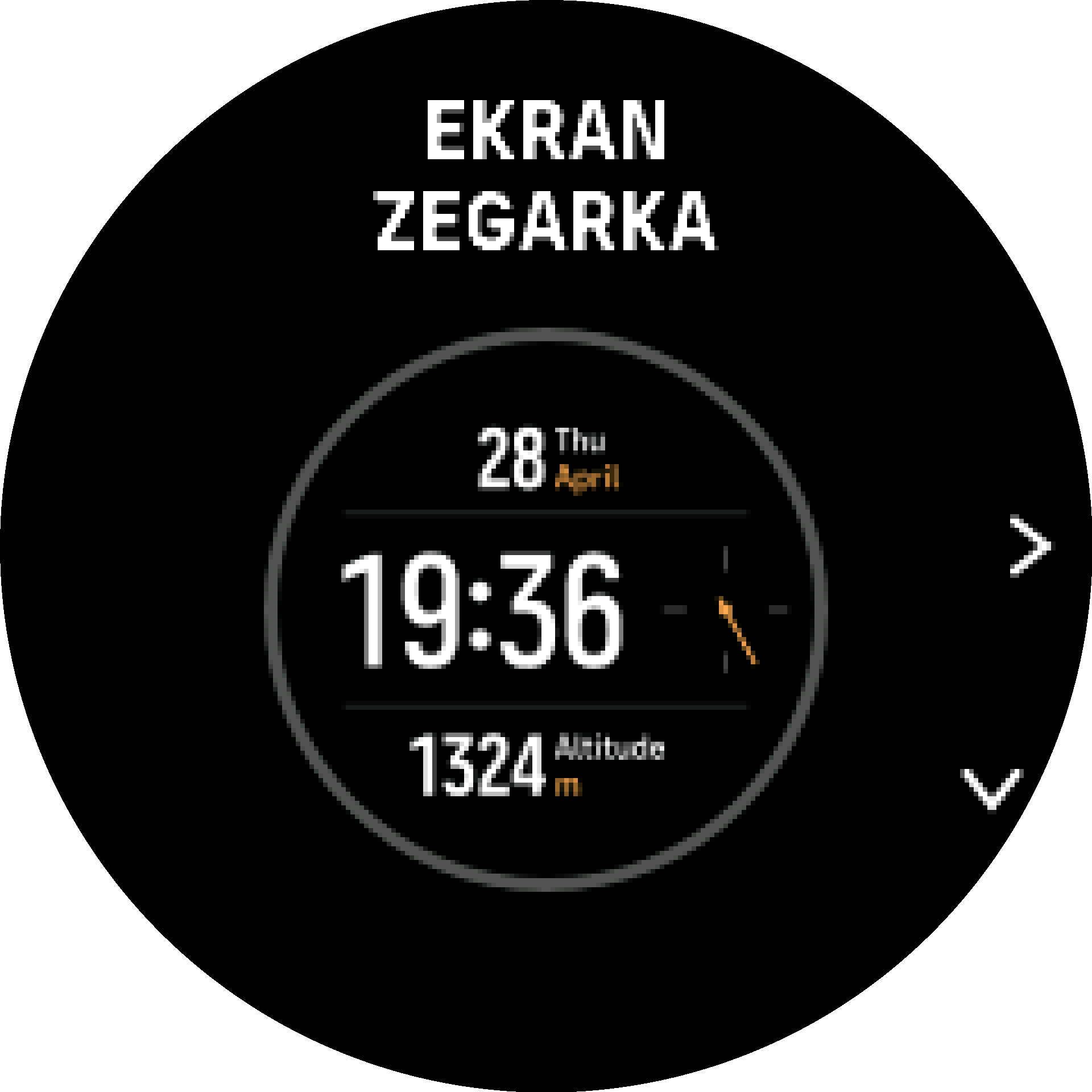

では、デジタルおよびアナログの両方から時計文字盤の表示を選択できます。
時計文字盤を変更する
ランチャーから 設定にアクセスするか、中央ボタンを長押ししてコンテキストメニューを開きます。中央ボタンを押して を選択します。
右上ボタンまたは右下ボタンを使って文字盤スタイルのプレビューをスクロールし、中央ボタンを押して使用したい文字盤スタイルを選択します。
右上ボタンまたは右下ボタンを使ってカラーオプションをスクロールし、使用したいオプションを選択します。
各時計文字盤には日付やデュアルタイムなどの追加情報があります。中央ボタンを押すと、これらのビューを切り替えて表示できます。

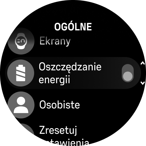

お使いのウォッチには省電力オプション機能があります。省電力オプションを選択すると、通常の日常的な使用では振動(バイブレーション)、毎日のHR、およびブルートゥース通知がすべてオフになり、バッテリー寿命を延長します。アクティビティを記録中に省電力オプションを使用するには、バッテリーの電力管理 を参照してください。
省電力モードを有効または無効にするには、 » の下にある設定でオン/オフを切り替えます。
省電力モードはバッテリー充電レベルが 10% になると自動的に有効化されます。

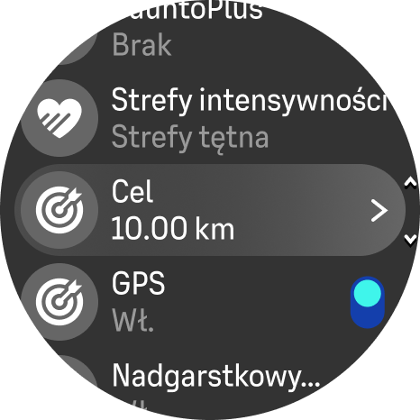

選択したスポーツモードにオプションとしてターゲット(目標)を設定する場合、記録を開始する前に右下ボタンを押してターゲットを調整することができます。
一般的な目標を使用してエクササイズする
一般的な目標が有効になっている場合、プログレスを表示する各データの表示画面に、毎日の目標ゲージが表示されます。
目標の 50% に達すると途中経過として通知され、選択した目標を完全に達成すると、目標を達成したことが通知されます。

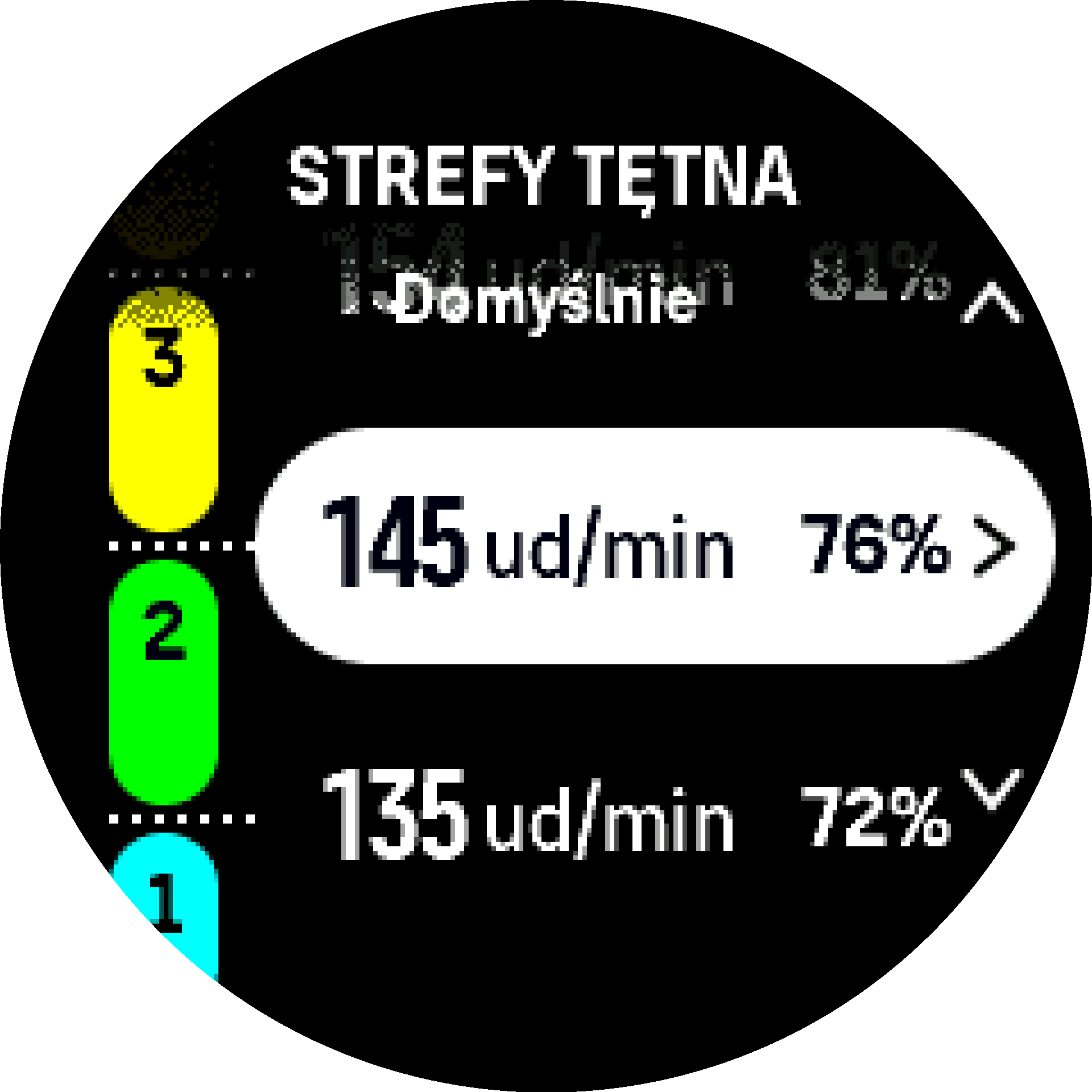

運動強度ターゲットを使用してエクササイズする

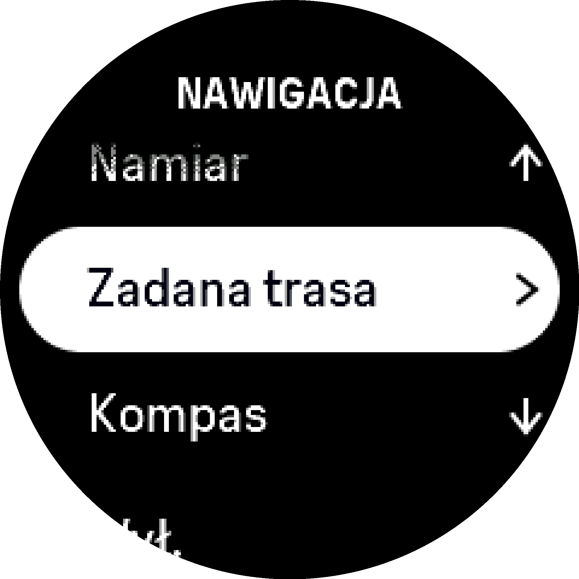

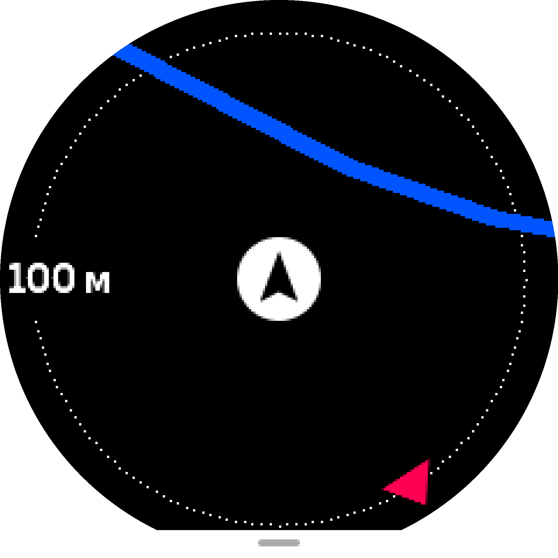

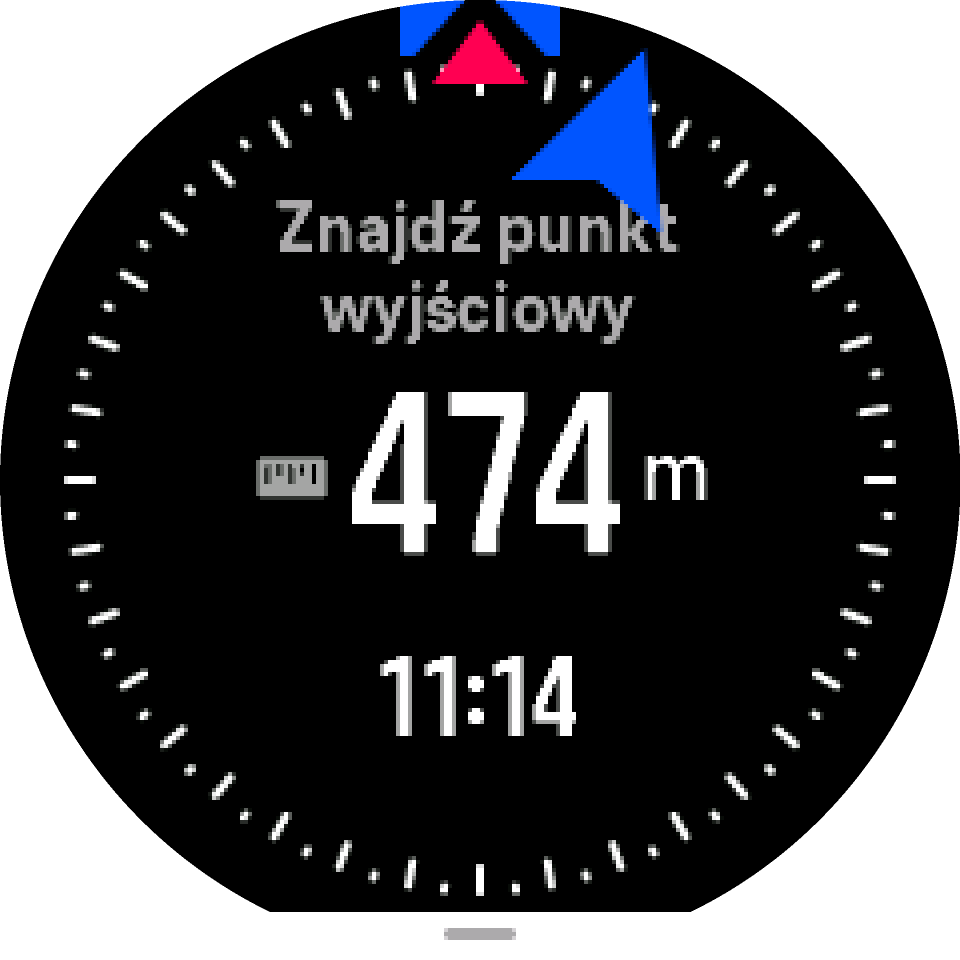

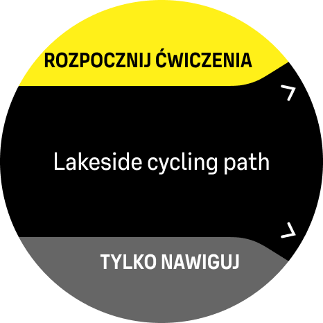

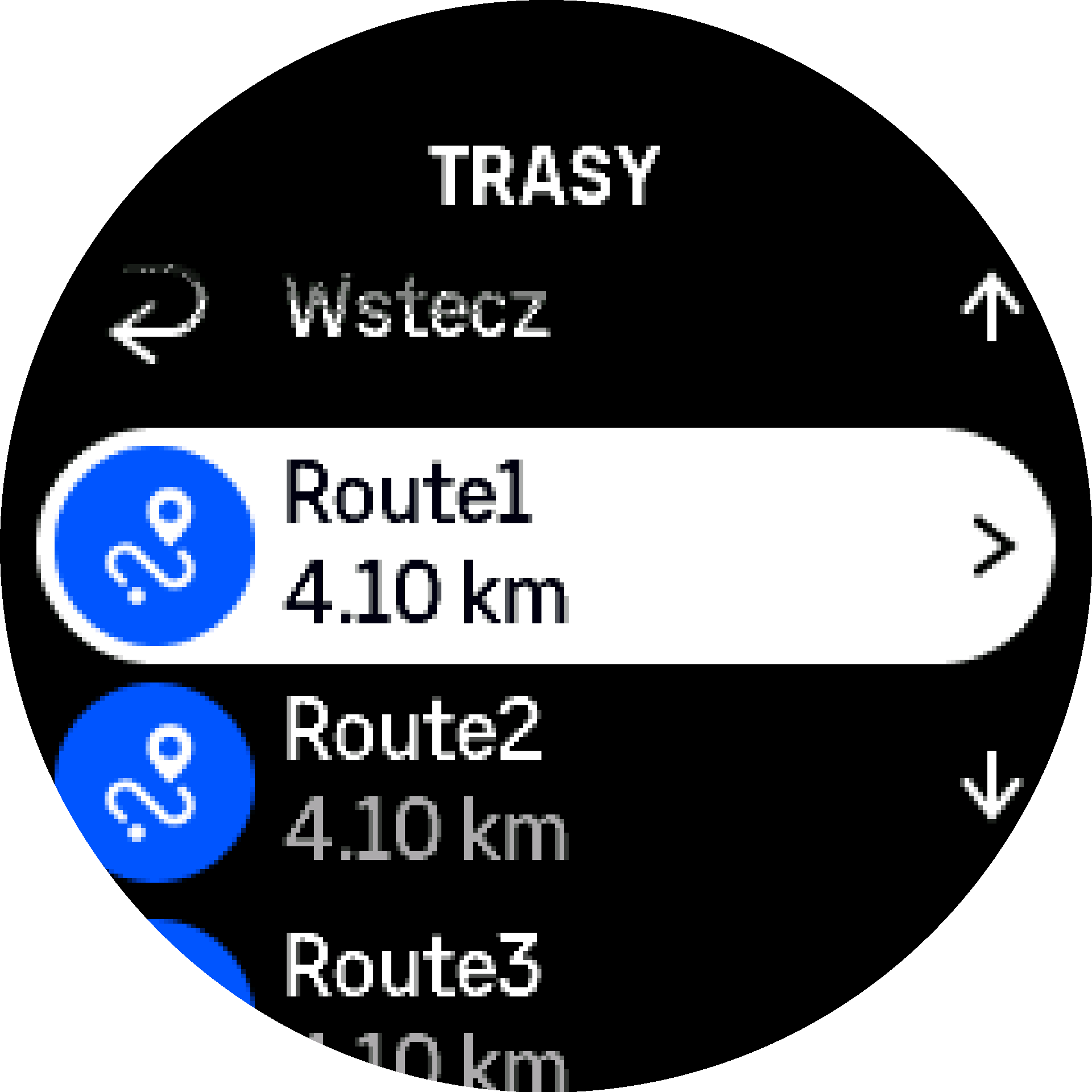

エクササイズの記録中、ルートナビゲーション機能または POI へのナビゲーション機能を使用することができます。
ナビゲーションオプションにアクセスするには、使用中のスポーツモードでGPSが有効になっている必要があります。スポーツモードの GPS 精度が「OK」に設定されている場合、ナビゲートするルートまたは POI を選択すると、GPS 精度が「Best」に切り替わります。
エクササイズ中にナビゲートするには:
エクササイズの記録をまだ開始していない場合は、最後にスポーツモードのオプションに戻るための操作を実行します。上に向かってスクロールして再びスタートビューに戻り、通常どおりにエクササイズを開始します。
エクササイズ中、中央ボタンを押してナビゲーションディスプレイまでスクロールすると、選択したルートまたは POI を確認できます。ナビゲーションディスプレイの詳細については、「POIおよびルートへのナビゲーション」を参照してください。
このディスプレイを表示中に画面を上に向かってスワイプするか下ボタンを押すと、ナビゲーションオプションが開きます。ナビゲーションオプションから、例えば、別のルートまたは POI を選択したり、現在地の位置情報(緯度/経度)を確認したり、を選択してナビゲーションを終了することができます。

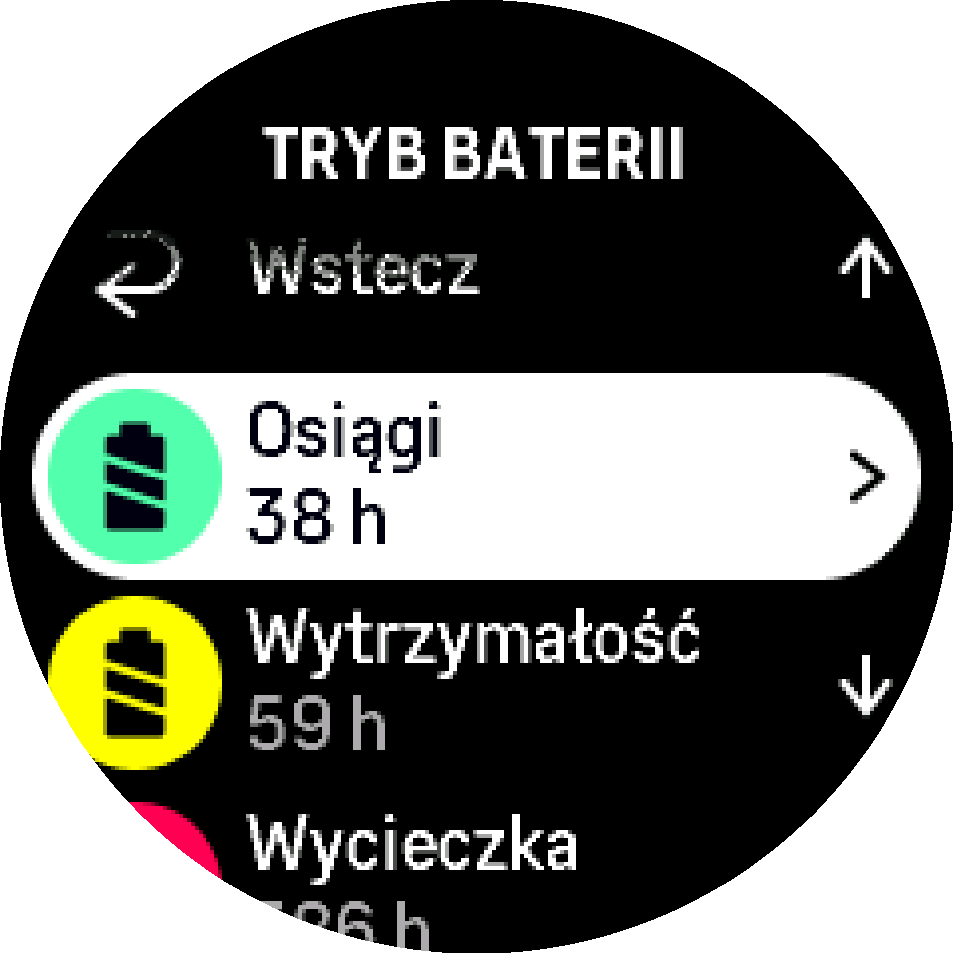

エクササイズの途中でバッテリー残量が完全になくなってしまうような事態を防ぐために、 はインテリジェントなバッテリー技術を採用した電力管理システムを搭載しています。
エクササイズの記録( を参照)を開始する前に、現在のバッテリーモードでのバッテリー寿命(推定)が表示されます。
ウォッチには、 (デフォルト) および の2つのモードがあります。バッテリーモードを変更するとバッテリー駆動時間に影響するだけでなく、ウォッチのパフォーマンスにも影響します。
スタート画面で、 » の順にタップしてバッテリーモードを変更すると、各モードでのウォッチのパフォーマンスへの影響を確認することができます。
スタート画面で上ボタンを押すと、バッテリーモードを簡単に変更することができます。
2 種類のバッテリーモードに加えて、自由自在に設定を変更できるカスタムバッテリーモードを作成することができます。カスタムモードは各スポーツモード専用のバッテリーモードとして作成可能です。
エクササイズ中にナビゲーションを開始するか、目的地への到着予定時刻(ETA)などのナビゲーションデータを使用すると、使用中のバッテリーモードに関係なく、GPS の精度が に切り替わります。
バッテリーモードに加えて、お使いのウォッチは現在のバッテリー寿命をもとに、次回の使用までに充電する必要があるとリマインダーを表示します。一部のリマインダーは、過去のアクティビティ履歴などでのバッテリー消費量に基づいてます。また、アクティビティを記録中に、バッテリー残量が少なくなってくるとウォッチが通知が通知をします。この場合、ウォッチは、別のバッテリーモードに変更するように推奨します。

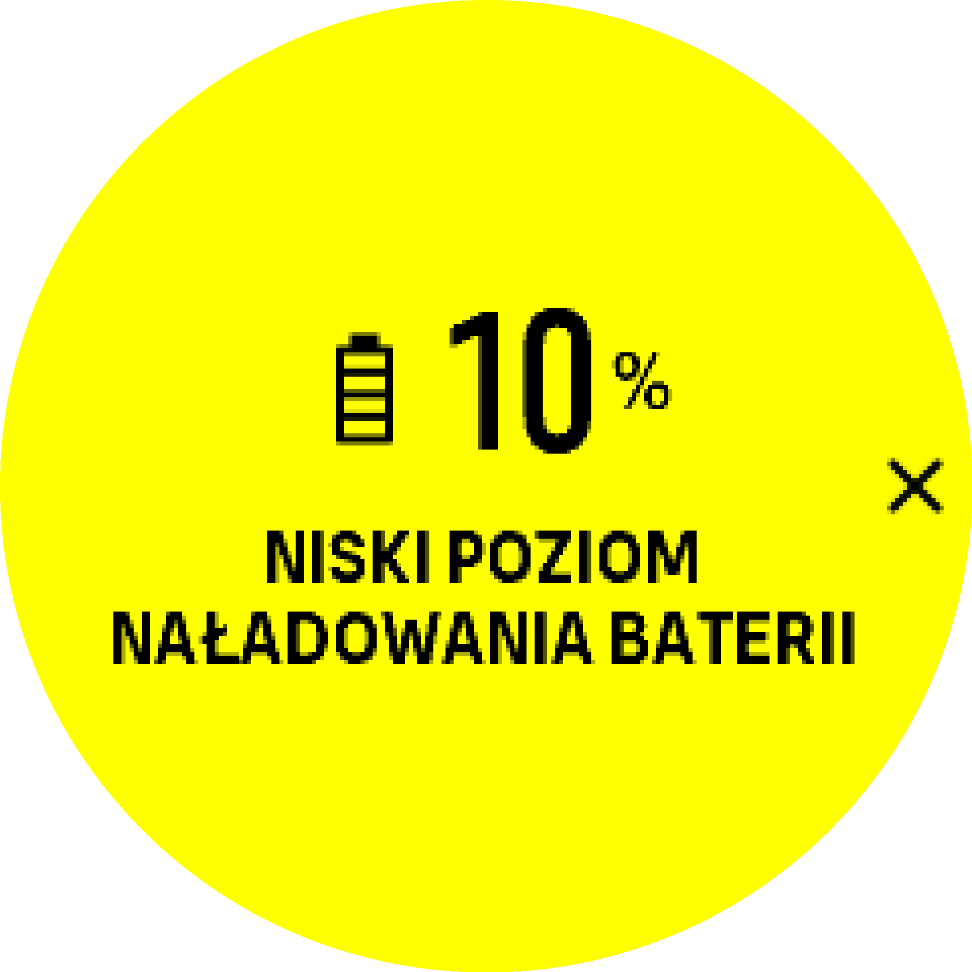

お使いのウォッチはバッテリー残量が 20% になるとアラートを表示し、10% になると再度アラートを表示します。

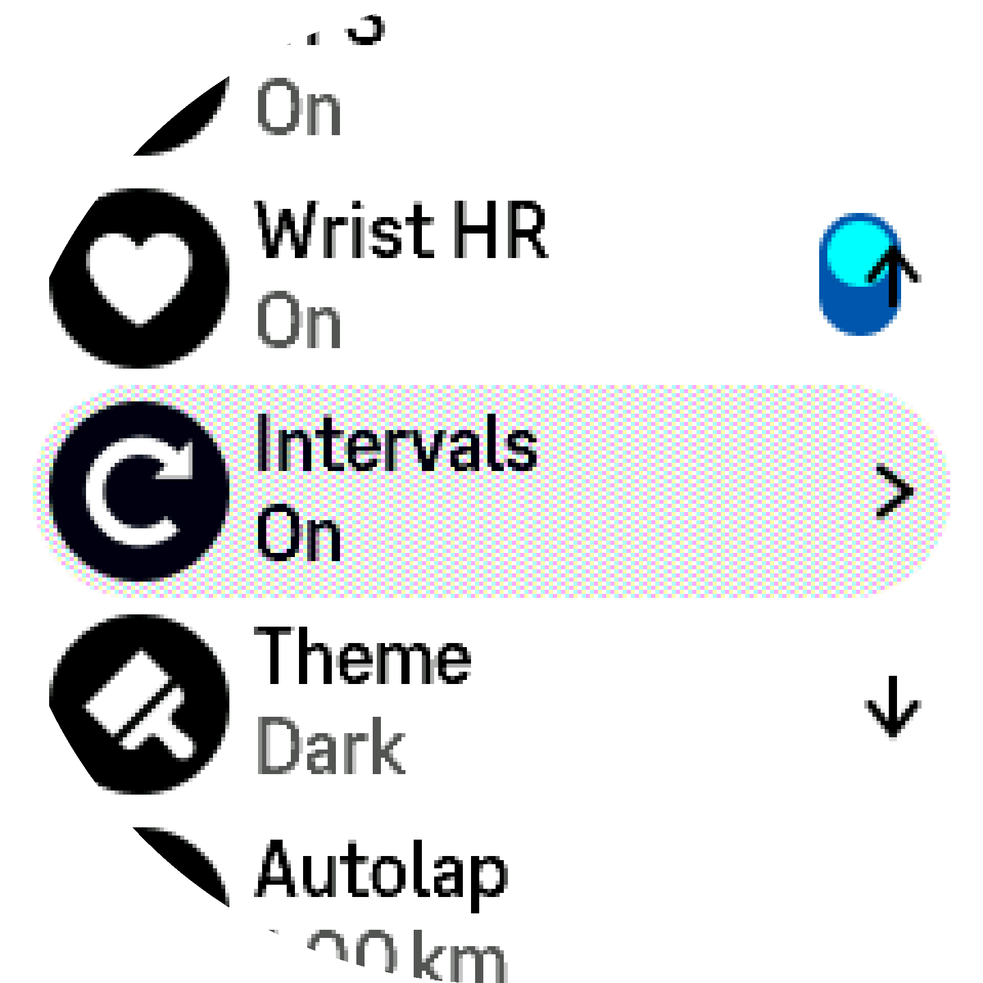

インターバルワークアウトは、高い運動強度の運動と緩めの運動を交互に繰り返すトレーニング方法です。効果的なトレーニング方法のひとつとして広く使用されています。では、時計を操作して各スポーツモードのインターバルトレーニングを定義して、自分のトレーニングニーズに合わせてカスタマイズすることができます。
インターバルの設定を定義する場合、以下の 4 項目を設定することができます:
距離に基づいてインターバルを行う場合、距離を測定可能なスポーツモードを使用する必要があります。距離の測定には、GPS によるトラッキング機能を使用するか、フットポッドまたは自転車ポッドを使用することができます。
インターバルを使用している場合、ナビゲーションを有効にすることはできません。
インターバルトレーニングを行うには:
インターバルのトグルボタンをオンにし、上記の説明に従って設定を調整します。
Back(戻る)まで上にスクロールし、中央ボタンで確定します。
左下ボタンを押してインターバルディスプレイまで移動し、インターバルトレーニングの開始準備ができたら右上ボタンを押します。
インターバルトトレーニングの全セットを完了しないで途中で終了したい場合は、中央ボタンを長押ししてスポーツモードのオプションを開き、 のトグルボタンをオフにします。
インターバルディスプレイを表示している場合でも通常のボタン操作を行うことができます。たとえば、右上ボタンを押すことで、インターバルトレーニングだけでなく、エクササイズの記録を一時停止することができます。
エクササイズの記録を停止後、使用していたスポーツモードのインターバルトレーニングが自動的にオフに切り替わります。ただし、その他の設定はそのまま保持され、次回同じスポーツモードを使用する際には、特別な操作なしでそのまま同じワークアウトを開始することができます。

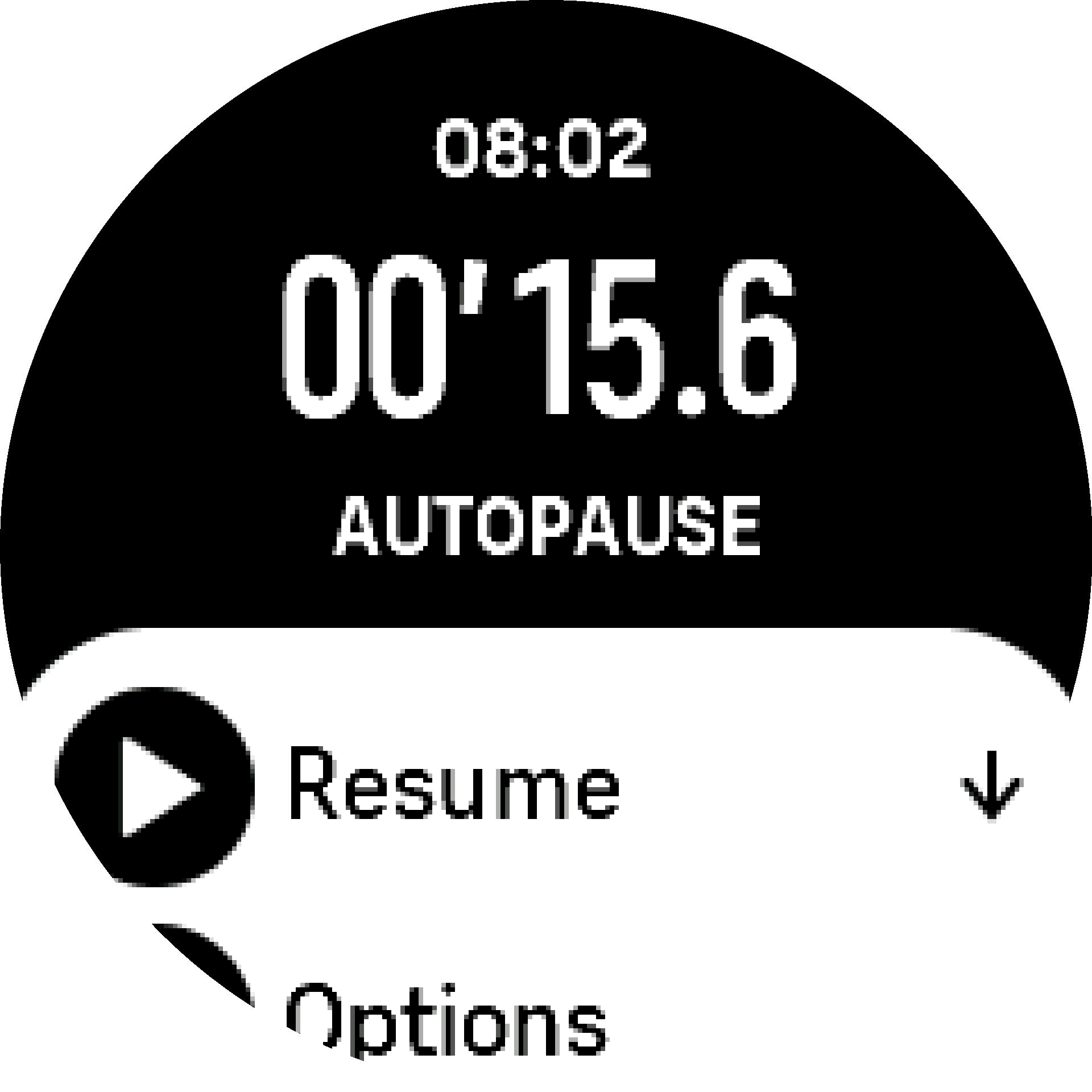

移動速度が 2 km/h(1.2 mph)未満になると、オートポーズ機能が自動的にエクササイズの記録を一時停止します。移動速度が 3 km/h (1.9 mph) 以上になると、自動的に記録を再開します。
オートポーズ機能は、エクササイズの記録を開始する前に、各スポーツモードの設定でオン/オフを切り替えることができます。
記録中にオートポーズがオンになっていると、記録が自動的に一時停止される際にポップアップが表示されます。
中央ボタンを押すと、現在の距離、心拍数、時刻、バッテリー充電レベルを順々に切り替えて表示することができます。
エクササイズを再開すると自動的に記録も再開されます。手動で再開するにはポップアップ画面で右上ボタンを押します。

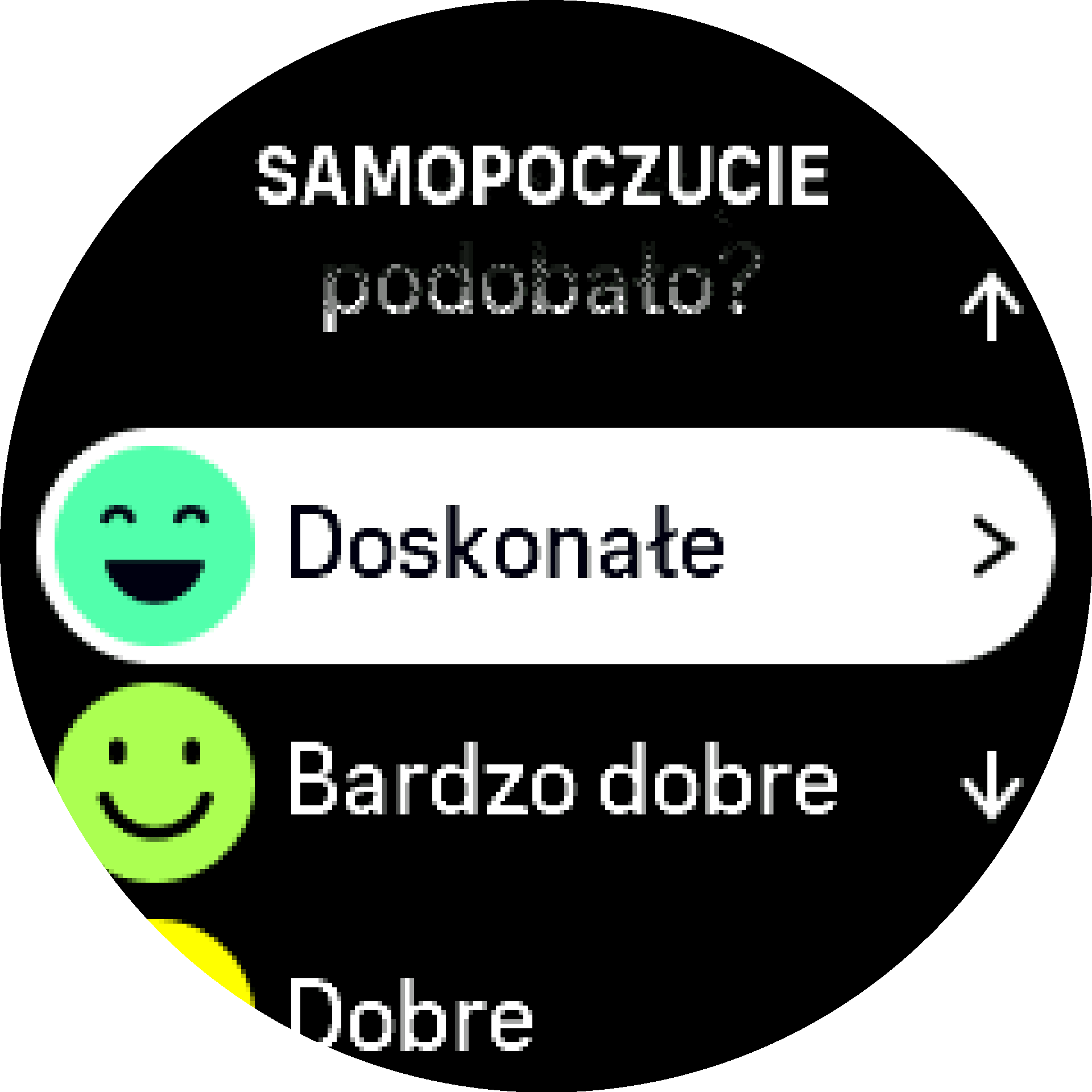

定期的にトレーニングを行っている場合には、各トレーニングセッション終了後の感想をたどることが、総合的なフィジカルコンディションの大事な指針となります。
感想は 5 段階評価から選択できます。
これらのオプションをそれぞれどのように定義するかは、あなた次第です。重要なのは、一貫した尺度に基づいてこれらのオプションを使用することです。
各トレーニングセッションについて、記録を停止するとウォッチ画面に「」という質問が表示されます。その場でウォッチに直接感想を追加して保存することができます。
質問への回答をスキップするには中央ボタンを押します。

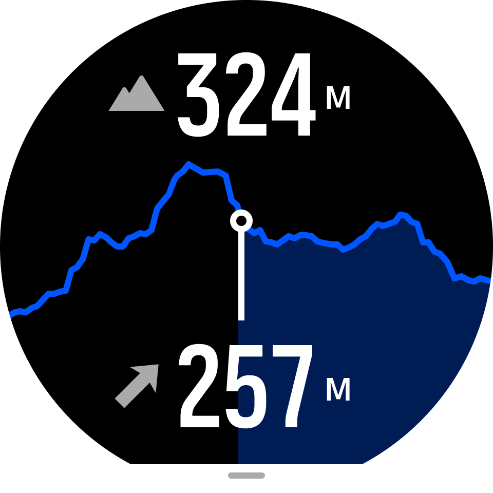

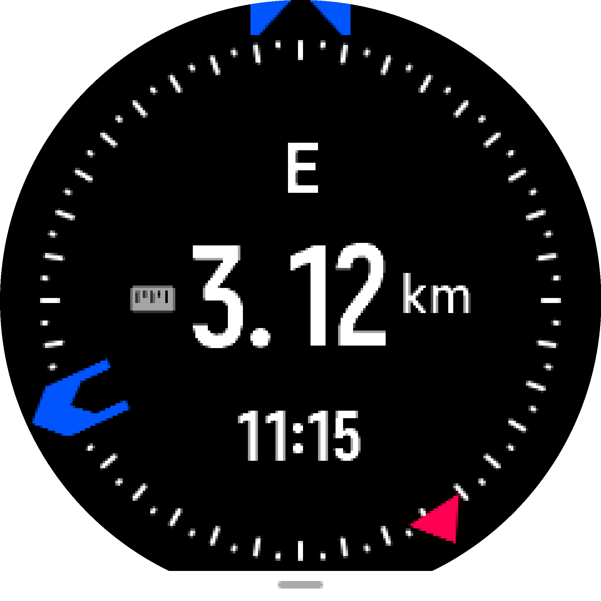

高度情報をデータに含むルートをナビゲーション中、高度プロファイルディスプレイを使って、高度の上下に基づいてナビゲートすることもできます。ナビゲーション機能のメインディスプレイ(ルート上の現在地を確認する表示画面)で、中央ボタンを押して高度プロファイルディスプレイに切り替えます。

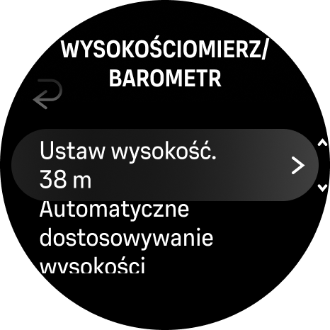

高度プロファイルディスプレイには次の情報が表示されます:
高度ナビゲーションを使用中にルートから大幅に外れてしまった場合、時計画面の高度プロファイルディスプレイ上に「オフルート」というメッセージが表示されます。このメッセージが表示されたら、ルートナビゲーションディスプレイまでスクロールして正しいルート上に戻ってから、高度ナビゲーションを継続するようにしてください。
GPS を使用して高度を測定します。最適な信号環境であれば、GPS 高度の読み取りは非常に高い精度での表示が可能になります。
は高度測定に GPS のみに依存しているため、GPS が最高精度に設定されていない場合、いずれかのフィルタリングによりエラーが生じやすく、不正確な高度読み取りが発生する場合があります。
高精度な高度読み取りが必要な場合、記録中にお使いの GPS 精度をに設定します。
ただし、最高精度であっても、GPS 高度は絶対位置が表示されるとは限りません。GPS の標高値は、実際の高度の推定値であり、この推定値の精度は周辺環境によって大きく異なります。
お使いの を使用してルートをナビゲートすることができます。
ルートナビゲーションを開始するには:
ナビゲーションまでスクロールして中央ボタンを押します。
までスクロールし、中央ボタンを押してルートのリストを開きます。
ナビゲートしたいルートまでスクロールし、中央ボタンを押します。
エクササイズ中にルートを使用する場合は「」を選択し、ルートをナビゲートするだけの場合は「」を選択します。
ルートをナビゲートするだけの場合、Suunto App には何も記録されません。
右上ボタンをもう一度押すといつでもナビゲーションを停止できます。

ルートをナビゲートすると、ルートに沿って進んでいく中で追加の通知が表示され、正しいルートを維持することができます。
たとえば、ルートから 100m(330ft)以上離れると、ウォッチは正しい軌道に乗っていないことを通知し、ルートに戻った際も知らせてくれます。
ルート上の POI のウェイポイントに達すると、次のウェイポイントまたは POI までの距離と予定時間(ETE)を示す情報ポップアップが表示されます。

アクティビティを記録する際にGPSを使用している場合、Suunto Spartanウォッチが自動的にエクササイズのスタート地点を保存します。ファインドバックにより、 がスタート地点まで折り返し戻るための最適なルートをガイドします。
ファインドバックを開始するには:
ナビゲーションガイダンスは、選択されたスポーツモードの最後のディスプレイとして表示されます。

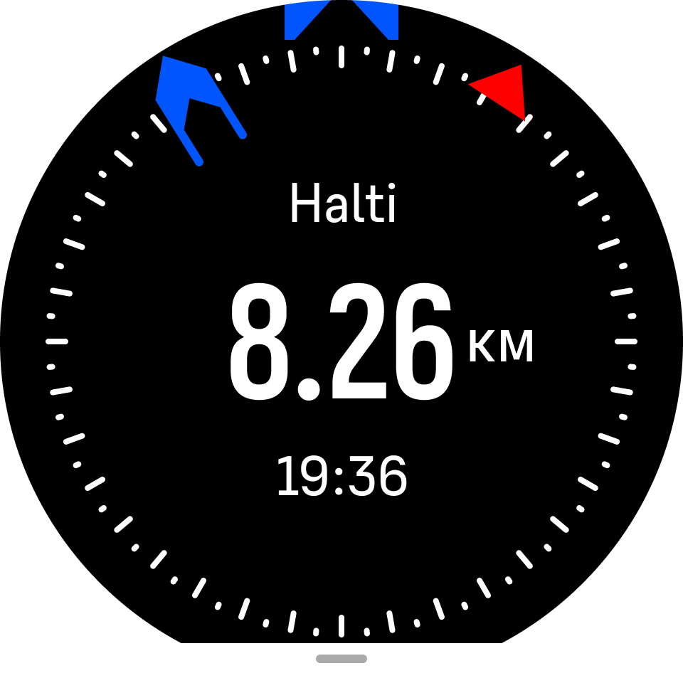

ポイントオブインタレスト(POI)は、キャンプ場やトレイル沿いのビスタポイントなどの特別な場所を保存して、後でナビゲートするために使用します。Suunto アプリで、マップから POI を作成することができます。この際、現在地が POI の場所である必要はありません。ウォッチで POI を作成するには、現在地を保存することで POI を作成できます。
各 POI について以下の詳細を定義できます:
ウォッチ本体に保存できる POI の上限は 250 件です。
時計上の POI リストからナビゲートしたい POI を選択するだけで、その POI へナビゲートすることができます。
POI へのナビゲート中、時計のGPS制度はベストとなります。
POI までのナビゲーションを開始するには:
上ボタンをもう一度押していつでもナビゲーションを停止できます。
移動中、POI へのナビゲーションには 2 種類のビューがあります:
POI までの方向と距離を示す POI ビュー
目的地である POI に対する現在地を示すマップビューと、現在地までの経路を示すブレッドクラムトラッキングビュー
中央ボタンを押すと、これらのビューを切り替えて表示できます。移動中に立ち止まると、ウォッチは GPS に基づいて進行方向を判断できなくなります。
POI表示では、現在の位置とPOIと推定到着時間(ETA)または途中経路(ETE)の高度差など、下段の追加情報を表示するために画面をタップします。
地図ビューでは、他の近くにある POI がグレーで表示されます。右上ボタンを押すと、マップ全体のビューと詳細なビューを切り替えて表示することができます。詳細なビューでは、中央ボタンを押してズームレベルを調整してから、上ボタンと下ボタンを使って表示内容を拡大または縮小します。
ナビゲーション中に右下ボタンを押すと、ショートカットのリストが開きます。ショートカットを使用すると、POIの詳細や現在の場所を保存したり、別のPOIを選択したり、ナビゲーションを終了するなどのアクションにすばやくアクセスできます。

毎日の HR ディスプレイを確認する前に、毎日の HR 機能を有効にする必要があります。 の下にある設定から、この機能のトグルボタンを操作してオン/オフを切り替えることができます。デイリー HR の表示画面で、中央ボタンを長押しするとアクティビティの設定にアクセスすることができます。
デイリー HR 機能がオンになっていると、ウォッチに内蔵されている光学式心拍センサーが定期的に心拍数を測定します。これによりバッテリー消費率が若干高くなります。
毎日の HR 機能を有効にすると、お使いの時計が心拍数を測定するようになり、24 分後に毎日の HR 情報が表示されるようになります。
デイリー HR を表示するには:

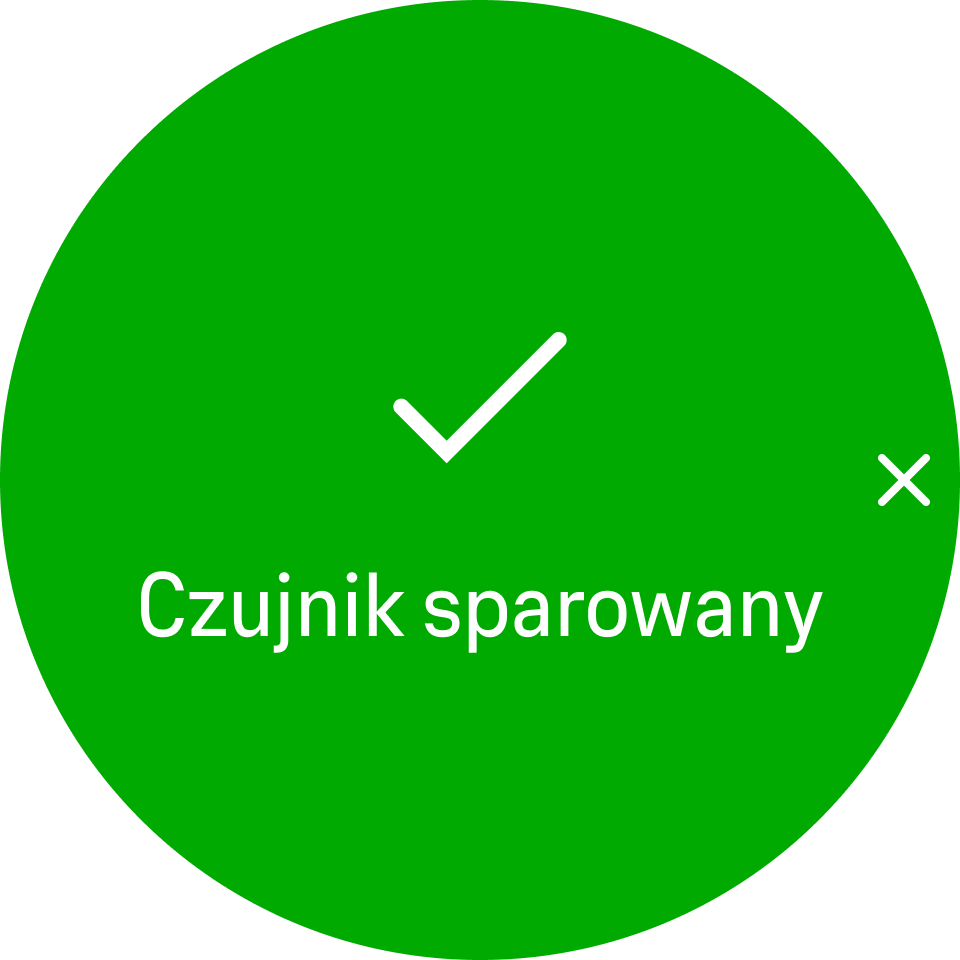

お使いのウォッチと Bluetooth Smart POD ならびにセンサーをペアリングして、エクササイズ記録時のサイクリングパワーなどの追加情報を収集します。
は以下のタイプの POD およびセンサーに対応しています:
機内モードがオンになっているとペアリングを行うことができません。ペアリングを行う前に機内モードをオフにしてください。「機内モード」を参照してください。
POD またはセンサーをペアリングするには:
右下ボタンを押してリスト内をスクロールし、中央ボタンでセンサータイプを選択します。
ウォッチの画面に表示される指示に従ってペアリングを完了し(必要に応じてセンサーまたは POD のマニュアルを参照)、中央ボタンを押して次のステップに進みます。
Power POD ではクランクの長さを設定する必要があります。使用する POD でこのような設定が必要となる場合は、ペアリング操作の途中で数値を入力するように求められます。
POD またはセンサーのペアリングが完了したら、該当するセンサータイプを使用するスポーツモードを選択するとすぐにウォッチが検索を行います。
» の設定から、お使いのウォッチでペアリングされているデバイスの完全な一覧を表示することができます。
この一覧から必要に応じてデバイスを削除(ペアリング解除)することができます。削除したいデバイスを選択して、 をタップします。

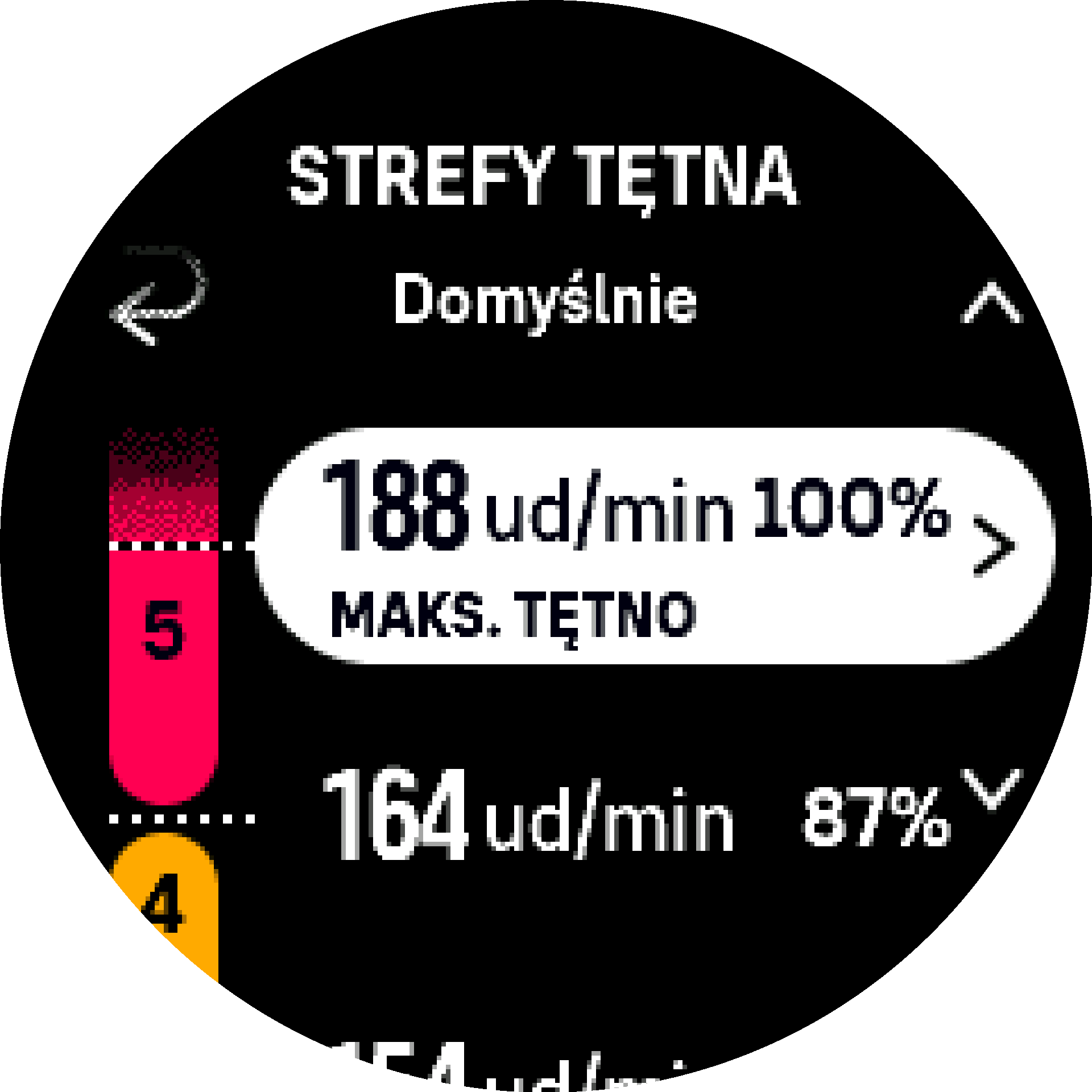

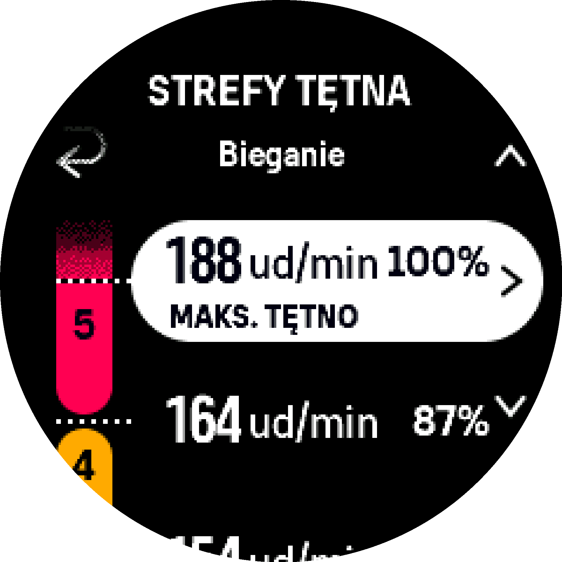

エクササイズに運動強度ゾーンを使用すると、体力増進の指針となります。各運動強度ゾーンは、それぞれの強度で効果的に体に負荷を与えるよう設定されています。1(最低)から5(最高)まで5種類のゾーンがあり、最大心拍数、ペース、パワーに基づいてパーセントの範囲で定義されています。
運動強度を意識してトレーニングを行い、その運動強度がどのように感じられるか理解しておくことが重要です。計画したトレーニングにかかわらず、エクササイズ開始前に必ずウォームアップの時間をとることを忘れないでください。
で使用される 5 種類の運動強度ゾーンは以下のとおりです。
ゾーン 1:4 つのボタンを操作して簡単にナビゲートできる、
ゾーン 1 は、体にかかる負荷が比較的軽度のエクササイズです。このような軽度のエクササイズは、エクササイズ初心者が基礎体力を向上するため、あるいは怪我やその他の理由で長期間中断していたトレーニングを再開する場合に運動能力の回復を図るために適しています。毎日のエクササイズ(ウォーキング、階段のぼり、自転車通勤など)は、通常この運動強度ゾーン内で行われます。

心拍ゾーンは、最大心拍数(max HR)に基づいてパーセント範囲で定義されます。
実際の最大心拍数を設定しない場合、一般的な推定式を使用して計算されます:(最大心拍数 = 220 - 年齢)。正確な最大心拍数がわかっている場合、デフォルト値を調整してください。
には、デフォルト HRゾーンとアクティビティ別の心拍数ゾーンがあります。デフォルトゾーンはすべてのアクティビティに使用できますが、より高度なトレーニングには、ランニングおよびサイクリングに特有の HRゾーンを使用できます。
最大心拍数の設定
トレーニング » 運動強度ゾーン » デフォルトゾーン の下にある設定で最大心拍数を設定します。
最大心拍数は、 » の設定からも設定できます。
デフォルトHRゾーンの設定
トレーニング » 運動強度ゾーン » デフォルトゾーン の下にある設定でデフォルトHRゾーンを設定します。
HRゾーンの表示でを選択すると、HRゾーンがデフォルト値にリセットされます。
アクティビティ別心拍数ゾーンの設定
トレーニング » 運動強度ゾーン » 高度なゾーン の下にある設定でアクティビティ別HRゾーンを設定します。
エクササイズを記録する際( を参照)、運動強度のターゲット(目標)として心拍数を選択すると(エクササイズにターゲット(目標)を使用するを参照)、5 つのセクションに分かれた心拍数ゾーンゲージが表示されます。心拍数ゾーンゲージは心拍数をサポートするすべてのスポーツモードで表示され、表示画面の外周に沿って表示されます。このゲージのセクションのうち、現在トレーニングを行っている心拍ゾーンに該当するセクションが点灯します。ゲージの小さい矢印は、ゾーン範囲内での現在の位置を示します。
選択した目標ゾーンに達すると、ウォッチがアラートで知らせてくれます。エクササイズ中、心拍数が選択した目標ゾーンから外れると、ウォッチがスピードアップまたはスローダウンするようにガイドしてくれます。
エクササイズのサマリー画面には、各ゾーンでの経過時間の内訳が表示されます。

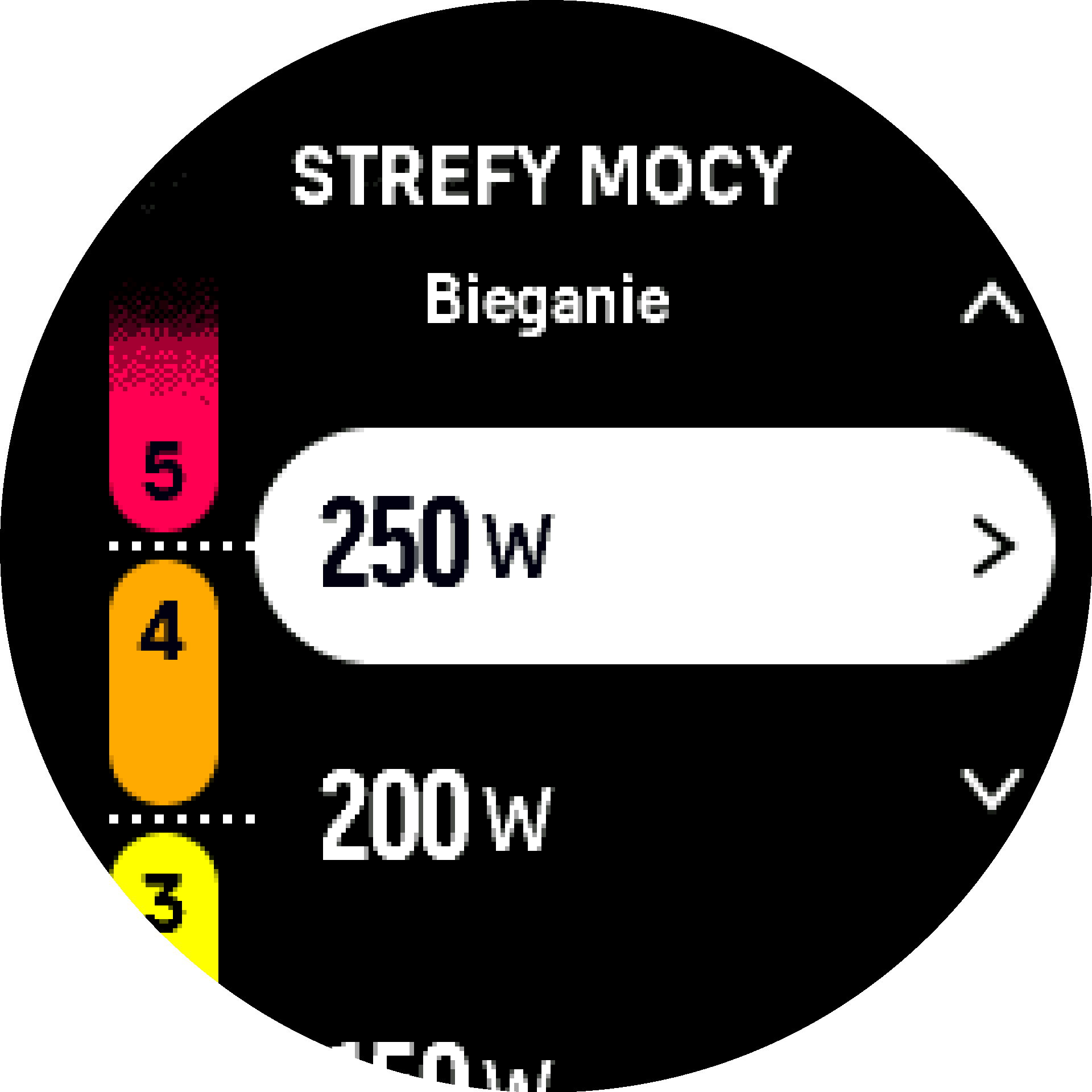

パワーメーターは特定のアクティビティを行うために必要な出力(運動量)を測定します。測定される出力はワット数で表現されます。パワーメーターを使用するメリットはその正確性にあります。パワーメーターは運動中の筋肉運動量を測定することを目的としていることから、運動強度を正確かつ客観的に把握することができます。ワット数を分析することで、トレーニング効果を簡単に分析することができます。
パワーゾーンはワット数に基づいて適切な運動強度でトレーニングを行うために役立ちます。
では、デフォルトで用意されている 5 つのパワーゾーンを使用するか、カスタムペースゾーンを定義して使用することができます。
パワーゾーンは、サイクリング、インドアサイクリングおよびマウンテンバイク用のすべてのデフォルトスポーツモードで利用できます。ランニングおよびトレイルランニングでは、特別な「パワー」スポーツモードを使用して、パワーゾーンを取得する必要があります。カスタムスポーツモードを使用している場合、モードがパワーPODを使用していることを確認してください。そうすると、パワーゾーンも取得できます。
アクティビティ別パワーゾーンの設定
新しいパワーゾーンを選択するには、右上ボタンまたは右下ボタンを押します。
中央ボタンを押して新しいワット数の値を選択します。
パワーゾーンを使用してエクササイズを行うには、Power POD をウォッチとペアリングする必要があります。POD とセンサーのペアリングを参照してください。
エクササイズを記録する際( を参照)、運動強度のターゲット(目標)としてパワーを選択すると(エクササイズにターゲット(目標)を使用するを参照)、5 つのセクションに分かれたパワーゾーンゲージが表示されます。これらの 5 つのセクションは、スポーツモードの表示画面の外周に沿って表示されます。このゲージの 5 つのセクションのうち、運動強度のターゲットとして選択したパワーゾーンに該当するセクションが点灯します。ゲージの小さい矢印は、ゾーン範囲内での現在の位置を示します。
選択した目標ゾーンに達すると、ウォッチがアラートで知らせてくれます。エクササイズ中、パワーが選択した目標ゾーンから外れると、ウォッチがスピードアップまたはスローダウンするようにガイドしてくれます。

1 回の充電で使用可能な時間は、使用方法、状況により異なります。たとえば、低温度では 1 回の充電で使用可能な時間は短くなります。一般に、充電式バッテリーの容量は経時的に減少します。
バッテリー不良が原因でバッテリー駆動時間が極端に短くなった場合、Suunto は、お買い上げ日から 1 年間または充電回数 300 回以内であればバッテリーを無償で交換いたします (ただし、いずれか先に到達するまでの期間)。
バッテリー充電レベルが 20% 未満になると、低バッテリーアイコンが表示されます。バッテリー充電レベルが 5% 未満になると、再び低バッテリーアイコンが表示されます。バッテリー残量が非常に低くなると、時計は低電力モードに移行し、充電アイコンが表示されます。
同梱の USB ケーブルを使用して時計を充電してください。バッテリー充電レベルが十分高くなると、時計は低電力モードから回復します。
