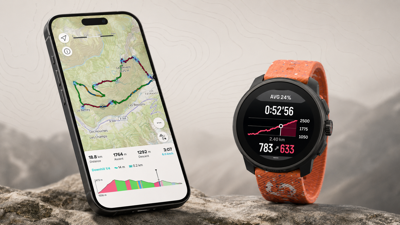

地図画面の線・矢印・縮尺の見方
現在地と進行方向
地図上の矢印や三角形は、現在地と進行方向を示します。現在地アイコンが登録ルートの線上にあれば、予定したコース上を進んでいると判断できます。
立ち止まっているときや非常にゆっくり動いているときは、進行方向が安定しない場合があります。分岐では周囲の安全を確認し、数歩進んでから表示の向きを再確認すると分かりやすくなることがあります。
紙地図とアナログコンパスを併用する
GPSウォッチの地図画面は現在地や登録ルートを素早く確認するのに便利ですが、バッテリー切れや機器の不具合に備え、登山では紙の地形図とアナログコンパスも携行しましょう。
分岐や見通しの悪い場所では、ウォッチで現在地を確認したうえで、紙地図をコンパスの方角に合わせる「整置」を行います。周囲の尾根や沢、山頂などの地形と地図を照合すると、現在地と進む方向をより確かめやすくなります。コンパスは金属製品や磁石を使ったアクセサリーから離して使用してください。
GPSウォッチ、紙地図、アナログコンパスは、どれかひとつに頼るのではなく、それぞれの情報を照らし合わせて使うことが大切です。地図・コンパス・GPSウォッチの使い分けは「登山で道迷いを防ぐには?地図・コンパス・GPSウォッチを使って現在地を確認する方法」でも紹介しています。
登録ルートとブレッドクラム
登録ルートは、Suuntoアプリで作成または読み込み、ウォッチへ同期した予定コースです。ブレッドクラムは、自分が実際に通ってきた軌跡を示します。
登録ルート:これから進む予定のコース
ブレッドクラム:実際に通ってきた軌跡
往復コースや8の字型のようにルートが交差する場所では、予定ルートだけでなく、ブレッドクラムも併せて確認しましょう。
地図に表示される「50m」「100m」とは?
地図画面の端に表示される距離は、次の分岐までの距離ではなく、地図の縮尺です。地図を拡大・縮小すると、この数字も変化します。
拡大すると分岐付近の細かな道を確認しやすくなり、縮小すると現在地とルート全体の位置関係を把握しやすくなります。分岐では拡大、先の行程を確認するときは縮小、というように切り替えると便利です。
地図のズーム操作はモデルによって異なります。デジタルクラウンを備えたモデルではクラウン操作、ボタン操作を中心とするモデルでは地図画面のショートカットやボタンを使用します。山へ出かける前に、近所で拡大・縮小と現在地表示へ戻る操作を試しておきましょう。
