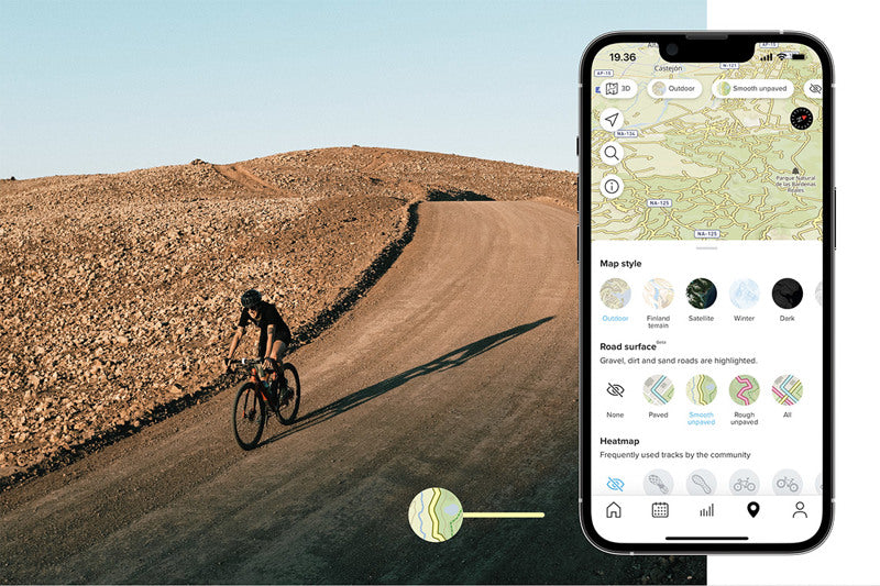

未舗装路を走るサイクリストとSuuntoアプリの路面情報

路面情報は、Suuntoアプリの地図に道路やトレイルの表面状態を重ねて表示する機能です。行き先の道が舗装路なのか、砂利道なのか、岩や土を含む荒れた道なのかを事前に把握し、アクティビティに合うルートを検討できます。
路面タイプは複数を同時に選択でき、ルートを作成している途中でも表示を切り替えられます。たとえばロードバイクでは舗装路を中心に、グラベルライドでは滑らかな未舗装路を含めて探すなど、目的に合わせた使い分けが可能です。

  1. Suuntoアプリで地図を開く:ホーム画面の地図プレビュー、またはナビゲーションバーの地図アイコンからマップ画面へ移動します。
  2. 路面情報を選ぶ:地図のレイヤーから路面情報を開き、表示したい路面タイプを選択します。複数の路面を同時に表示することもできます。
  3. 行きたいエリアを確認する:色分けされた道路やトレイルを見ながら、スポーツや装備に合う候補を探します。
  4. ルートを作成する:スタート地点と経由地点を設定し、距離や高度プロファイルも確認します。必要に応じてウェイポイントを追加します。
  5. 保存してウォッチへ同期する:ルート名と対象スポーツを設定して保存し、対応するSuuntoウォッチへ同期します。
