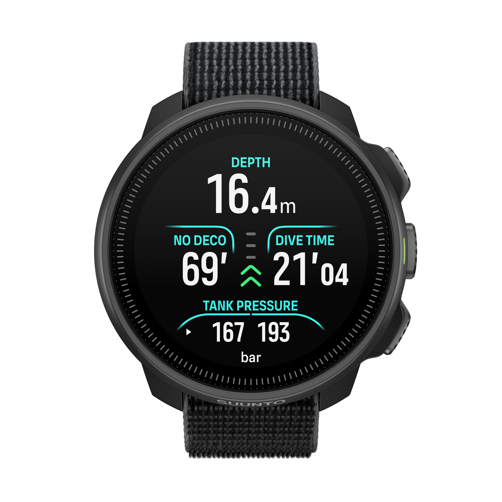

フリーダイビングに対応するSUUNTOの現行モデル
フリーダイビングモードを搭載したSuunto Nautic S
フリーダイビング、スノーケリング、マーメイディングに対応するSuunto Nautic S
Nautic Sのフリーダイビングモードでは、水中で深度、潜水時間、潜降・浮上速度を表示し、水面では休息時間やセッション情報を確認できます。複数の深度・時間アラームも設定できます。使用前に最新のソフトウェアへ更新し、ユーザーガイドを確認してください。
Suunto Oceanもダイビングと日常のスポーツ記録を1台にまとめたい人の選択肢です。製品ごとに表示項目や設定できるアラームが異なるため、フリーダイビングの目的と必要な機能を比較して選びましょう。
