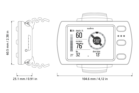

仕様
Header Image
  • サイズ
    104.6 x 60.5 x 23.1 mm / 4.12 x 2.38 x 0.91 "
  • 体重
    347 g / 12.24 oz
  • ベゼルの素材:
    ステンレススチール
  • レンズの素材:
    Xensation Glass
  • ケースの素材:
    コンポジット
  • ストラップの素材:
    ウレタン
  • 同梱物
    Suunto EON Steel、充電ケーブル、クイックガイド、法的文書、保護カバー、スクリーン保護フィルム、バンジーアダプターおよびコード
  • 製造国
    FI
